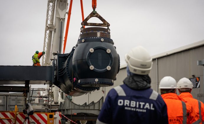

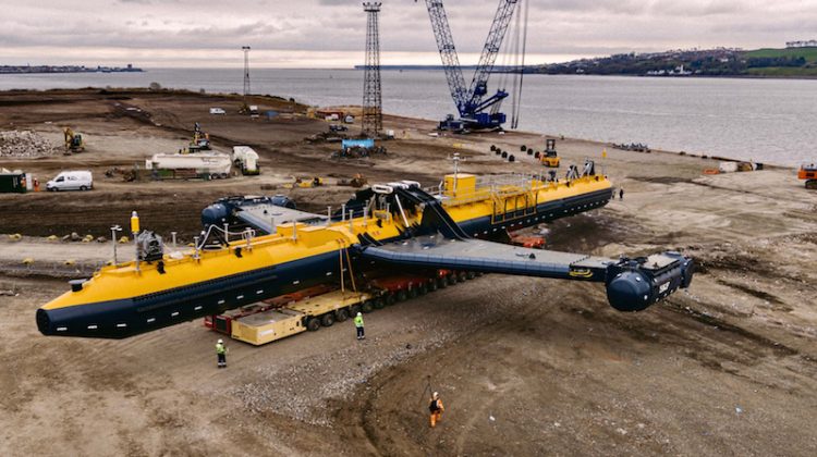

In einer geschützten Bucht vor Stromness, der zweitgrößten Stadt des Orkney-Archipels, liegt Europas wichtigstes Testgelände zur Erforschung der Gezeiten- und Wellenenergie: das „European Marine Energy Centre“. Hier hat das schottische Tech-Start-up Orbital Marine Power im April sein schwimmendes Gezeitenkraftwerk „Orbital O2“ zu Wasser gelassen.

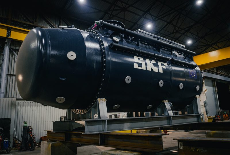

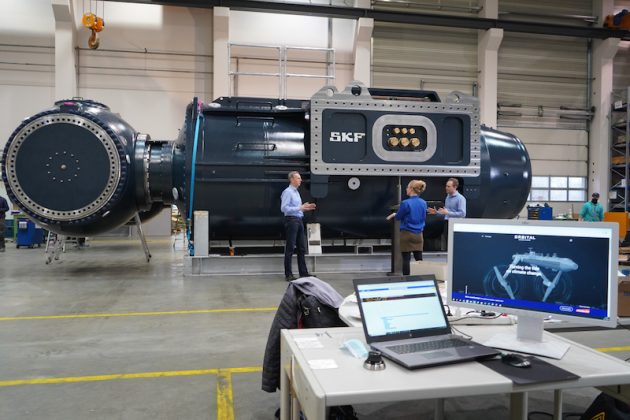

In rund 15 Metern Tiefe, unter 72 Meter langen, schlanken Schwimmkörpern befinden sich an zwei tragflächenförmigen Armen die beiden voll integrierten Antriebsstränge von SKF – die eigentlichen Kraftwerke. Angetrieben durch die Gezeitenströmung drehen sich an ihrem Ende die beiden zweiflügeligen Rotoren mit einem Durchmesser von 21 Metern. Der in den Generatoren erzeugte Strom wird über ein Seekabel an Land geleitet.
SKF als Kraftwerkshersteller

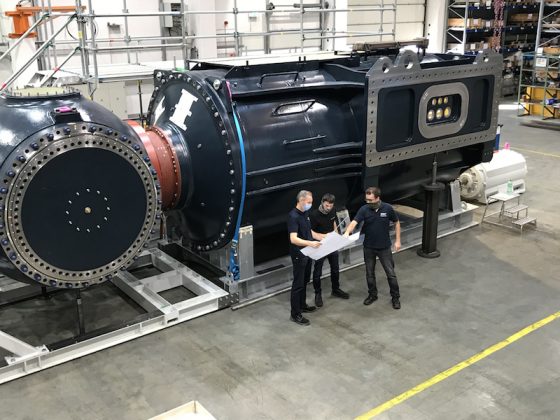

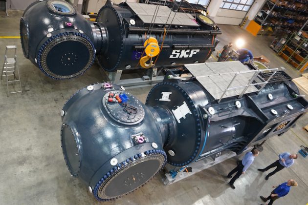

Das Ocean Energy Team lieferte bei diesem Projekt nicht nur die großen Rotorlager, sondern den kompletten, voll integrierten Antriebsstrang als Plug-&-Play-Modul nach Schottland. Damit wird SKF vom bloßen Komponentenlieferanten zum Kraftwerkshersteller für die Energiewende.
Im Antriebsstrang der Orbital O2 steckt SKF-Know-how aus allen Sparten: Im Getriebe, dem Herzstück des Strangs arbeiten Getriebelager aus Schweinfurt, die Hauptlager stammen ebenfalls von dort. Die Schwenklager für die Rotorblattverstellung kamen von SKF Frankreich. SKF Marine in Hamburg entwickelte die Seewasserdichtungen der Hauptwellen zwischen der Rotornabe und dem Gondelgehäuse. Auch die Zustandsüberwachung des Gesamtsystems „CoMo“ kommt von dem Spezialisten.
